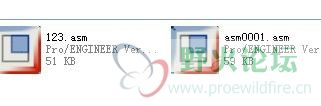

我在组件装配。有标准件库。保存后打开就提示缺少元件模型。在保存目录不应该也有几个零件图一个装配图的吗?但我就只有一个装配图。求解决谢谢
94
123
 楼主| 发表于 2013-3-30 15:57 | 显示全部楼层
组件图怎么会是这种图形表示。这不是零件图的图形码

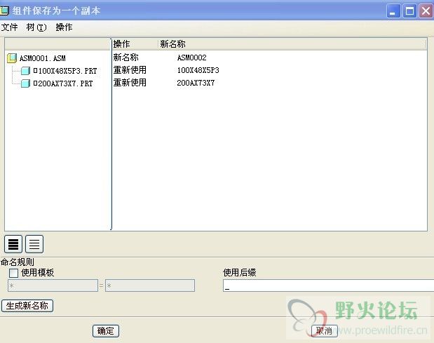

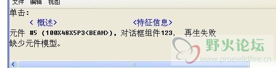

 楼主| 发表于 2013-3-30 17:09 | 显示全部楼层
出现这个
94
123
 楼主| 发表于 2013-3-30 17:14 | 显示全部楼层
回复 3# 我爱creo 的帖子
副本出现这个.我试过保存,但打开还是不行

发表于 2013-3-30 17:34 | 显示全部楼层
回复 5# dayotom 的帖子
里面的零件丢失了!你打开一个完整的装配,然后保存副本

86
115
发表于 2013-3-30 18:27 | 显示全部楼层
你零件保存的目录和组件保存的目录不一样。

1288
47504
发表于 2013-3-30 21:15 | 显示全部楼层
配置库路径或search_path,指向你的库
