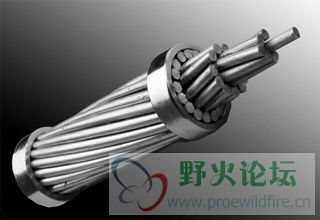

01300534058629134232553234255.jpg 这图中的绞线怎么实现,高手指点啊

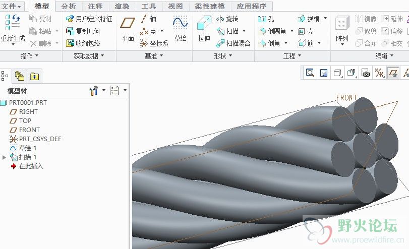

发表于 2013-3-30 09:58 | 显示全部楼层
效果图
草绘轨迹
这个不多说了
然后进入vss进行草绘截面,论坛里有很多这样的帖子你可以搜搜具体教程,我这儿只是稍作解释!
最后写关系
最后附上prt版本很高5.0m140的
扭曲的程度可以再关系式里面调整!
[ 本帖最后由 闵九零 于 2013-4-1 08:41 编辑 ]
