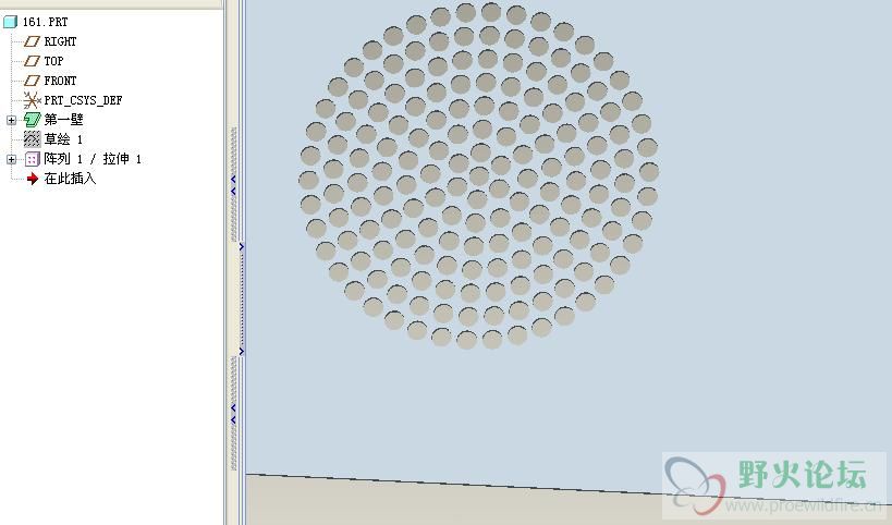

看图吧。SW是跟PROE学的。

 楼主| 发表于 2013-3-29 17:55 | 显示全部楼层
呵呵,很漂亮啊,你是怎么做出来的呢,请教一下

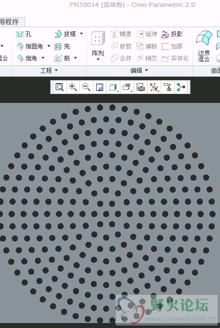

发表于 2013-4-3 23:20 | 显示全部楼层
原帖由 banzhq 于 2013-3-30 08:24 发表
但是还不能够达到那种不管怎么看都是一条直线的效果!哎
creo能达到啊?是你方法不对吧?

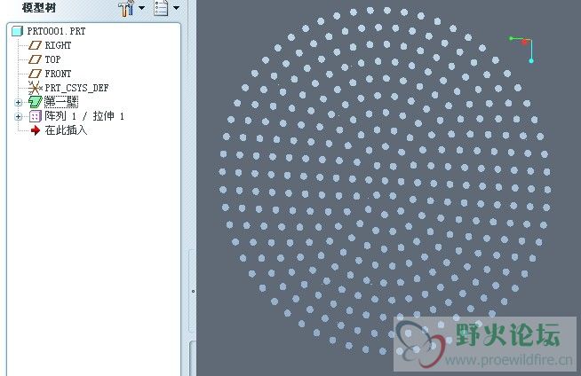

发表于 2013-4-3 23:42 | 显示全部楼层
5.0也能做出你要的效果的。
prt0001.prt.rar (174.25 KB, 下载次数: 60)
