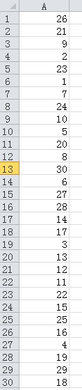

大家在做工程图球标的时候使用固定索引来固定球标的位置,使球标从1从指定的位置开始。
不知道大家是什么做的,我是这样做的。首先把球标给记下来,我是用Excel来记的。如图所示: A列.jpg

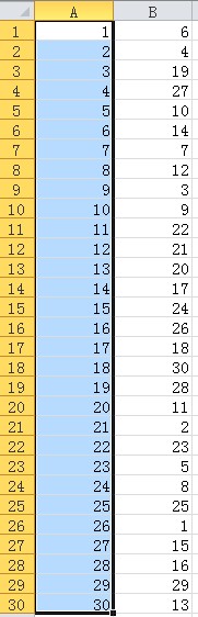

我在旁边重新记一列,如图所示: AB列.jpg

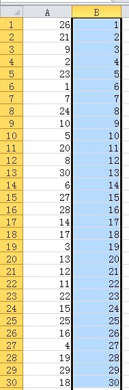

到了这一步,把A列重新排列,如图所示: 最终.jpg
我相信大家应该都懂了。固定索引的时候就可以从1开始改,相对方便一点。
欢迎大家一起来交流!

 楼主| 发表于 2013-4-22 21:35 | 显示全部楼层
回复 2# zhangweilst 的帖子
零件很多的时候就不觉得费劲了,当然也许您有更好的方法,拿出来分享分享也不错
