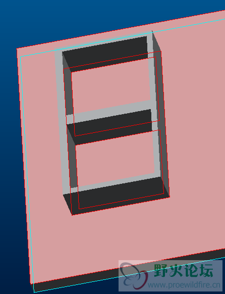

请教各路高手:proe4.0中如何设置或改变一个多网孔曲面的某个区域局部的颜色,即只想改变多网孔曲面的某个区域局部的颜色,当你点选时整个曲面都亮显了。无法改变局部的,如附件图片。
在下先谢谢了!

如果你那个面是平面,可以用编辑-填充命令,在你要填充的区域做一个填充面,然后可以单独改变填充面的颜色

如按版主的方法,不规则曲面也可以用复制裁剪得到要改色的面再改色
139697139698
谢谢你提供了一个办法之一.
谢谢你!提供了一个办法之一.这个办法行之有效,但有点麻烦.
