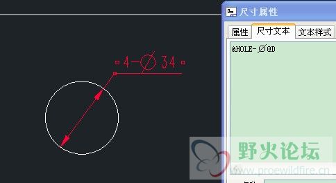

[求助] 请教大侠关系所得的数如何去掉后面的零

发表于 2013-3-29 10:34 | 显示全部楼层
属性   小数位数  4,改成1

发表于 2013-4-3 15:13 | 显示全部楼层
设置好尾零显示后再设置lead_trail_zeros_scope值为all
