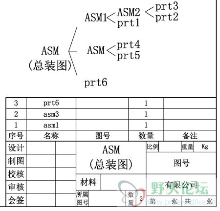

总装图的结构如下图:
请问:如何设置表格的重复区域,才能在总装图中不显示其组件中asm类所包含的子零件?
(用于在总装图中生成明细表)

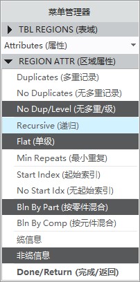

发表于 2013-3-28 16:31 | 显示全部楼层
菜单中表,在重复区域中选属性再选无多重记录
发表于 2013-3-28 18:17 | 显示全部楼层
重复域中定义单元格时用asm.mbr.name,定义重复域性质时选择无多重记录,其他性质默认。完成后即可显示组件下子组件与零件的名称,而子组件下零件名不会出现。

发表于 2018-8-27 14:32 | 显示全部楼层
选择    区域属性   里的    无多重记录/级   就可以了。我是这样子的C:\Users\sherlock506\Desktop
发表于 2018-8-27 14:36 | 显示全部楼层
补充上面内容
重复区域
重复区域
