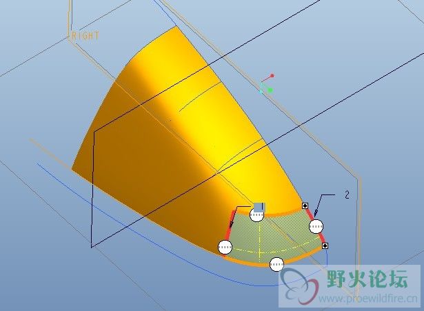

发表于 2013-3-27 19:28 | 显示全部楼层 |阅读模式
先合并3个曲面,然后剪切成4边面,不能与原来的面组相切,也不能与right面垂直了,崩溃啊,试了一下午了 请大侠赐教。

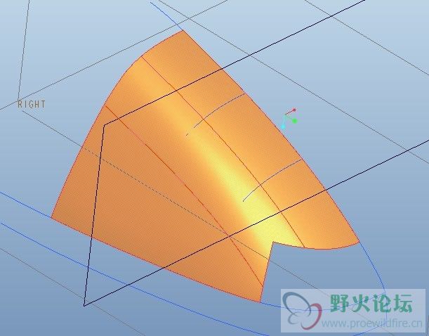

 楼主| 发表于 2013-3-27 19:30 | 显示全部楼层
3个小片面是这样的·

发表于 2013-3-27 20:24 | 显示全部楼层
prt传上来

发表于 2013-4-17 17:47 | 显示全部楼层
你可以两个两个的合并啊,这样不会出现问题的!

发表于 2013-6-7 01:26 | 显示全部楼层
试试调整剪切区域的大小吧

发表于 2013-9-21 14:13 | 显示全部楼层
插入一个带之后再创曲面,这样就可以相切了
带命令在模型-基准的下拉菜单下

发表于 2013-10-4 05:58 | 显示全部楼层
你切开的那条线,是否与RIGHT面垂直?最好是上传part档,别人才能真正知道,你的问题出在哪里,光看图片,只能猜测。
