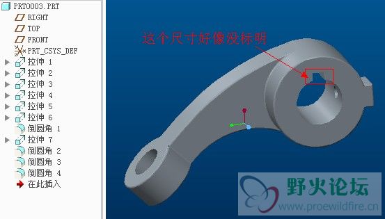

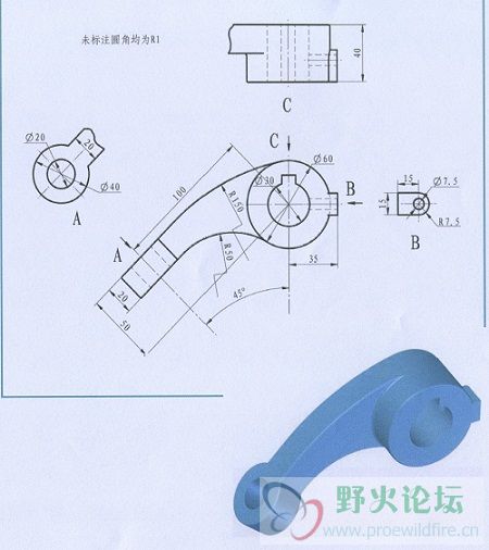

图中间连接处是用什么命令画的?

发表于 2013-3-27 17:04 | 显示全部楼层
这个拉伸、切剪就可以了

发表于 2013-3-27 17:29 | 显示全部楼层
刚画了一下

 楼主| 发表于 2013-3-27 17:48 | 显示全部楼层
回复 3# fjs2008 的帖子
恩,谢谢,我是先画两端,回头想画中间连接件,难住了,扫描,拉伸,都没成。
 楼主| 发表于 2013-3-27 17:50 | 显示全部楼层
回复 3# fjs2008 的帖子
再问问,如果两个拉伸实体有交集,那对以后的分析,比如质量密度,会有影响么?

发表于 2013-3-27 18:22 | 显示全部楼层
CREO实体相交会自动认为只是一个整体,质量不会增加。可以画两个相交正方体看质量

发表于 2013-4-3 15:53 | 显示全部楼层
其实全部用拉伸就可以搞定了
