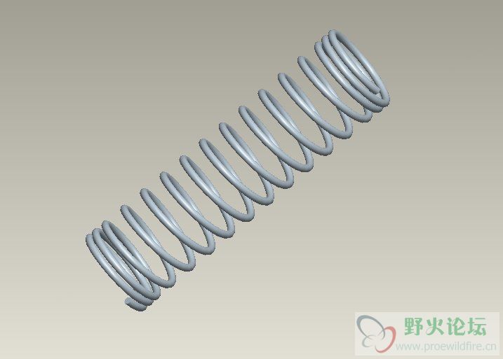

普通的弹簧
putongtanhuang.prt.zip
33.01 KB, 下载次数: 158
putongtanhuang2.prt.zip
33.06 KB, 下载次数: 221

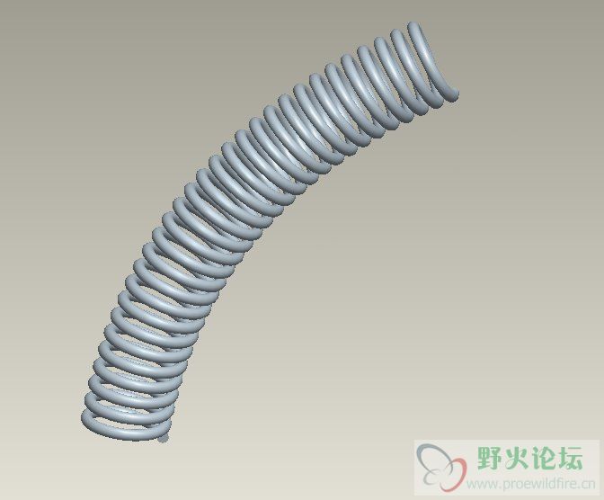

弯曲的!其实,应该是做好弹簧之后,在进行折弯

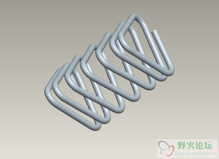

三角形的

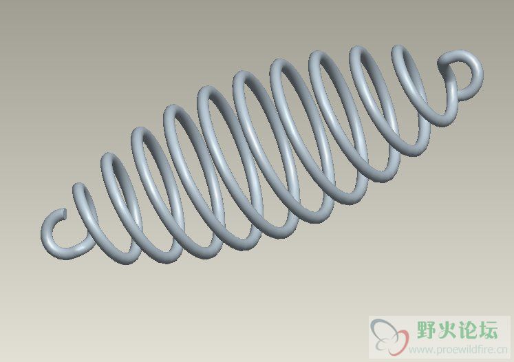

拉力弹簧
游客,如果您要查看本帖隐藏内容请回复
lalitanhuang.prt.zip
73.72 KB, 下载次数: 142

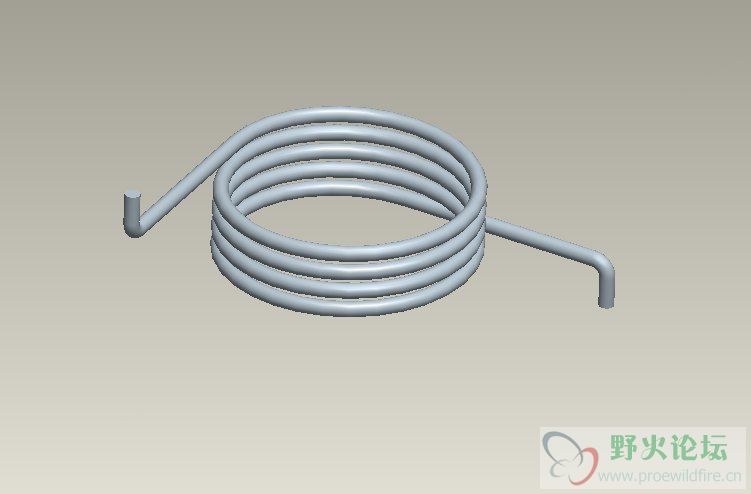

扭力弹簧;还有,刚才少了一个拉力弹簧
lalitanhuang2.prt.zip
98.89 KB, 下载次数: 116
niulitanhuang2.prt.zip
62.94 KB, 下载次数: 96
niulitanhuang.prt.zip
47.13 KB, 下载次数: 106

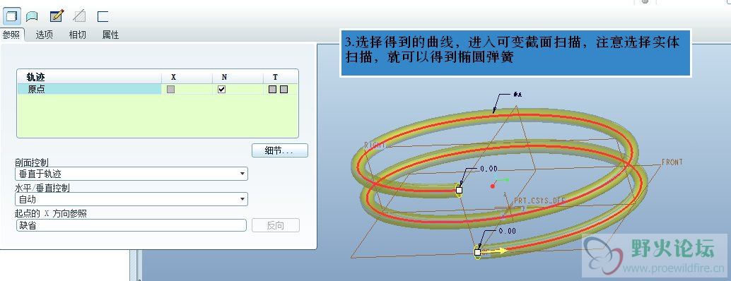

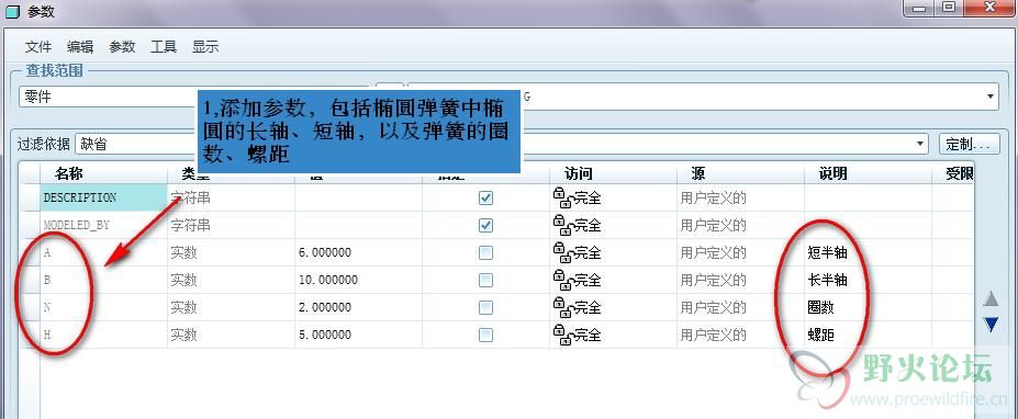

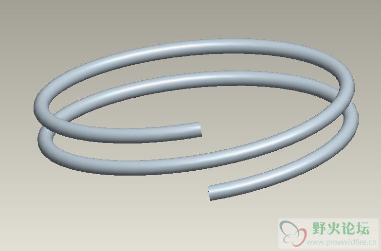

椭圆弹簧
tuoyuantanhuang1.prt.zip
33.02 KB, 下载次数: 52

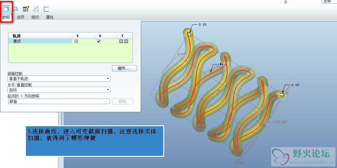

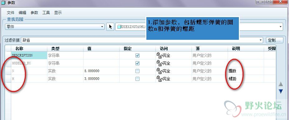

蝶形弹簧
diexingtanhuang.prt.zip
35.16 KB, 下载次数: 58
