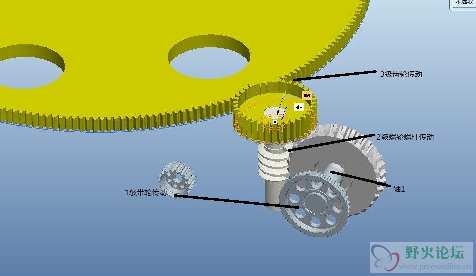

当初也是抱着学习的态度加的群,现在proe5仿真遇到了问题,真心的向大家求教,还望有时间的抽空帮我看下。我要做一个三级传动机构的仿真如下图,
具体传动结构电动机-带轮1-带轮2-蜗轮-蜗杆-小齿轮-大齿轮,仿真时出了不少问题,但不知道该怎么解决,希望大家能指点一二,
小弟将不胜感激。首先说下我装配的思路,先是将3对传动件分别组装成组件,都是销钉连接,然后是带轮组件一(缺省)-轴1(插入和配对)—
蜗轮蜗杆组件2(插入和配对)-齿轮组件3(插入和配对),整个组装过程中都显示完全约束,且三个组件单独仿真时均正常。整体仿真,带轮是
定义的带轮辐,蜗轮蜗杆定义的是一般齿轮副,伺服电机定义在带轮1上。其中有这些问题先是进入机构时出现没有定义两个加量的主体,然后是整体运动时
蜗杆会绕蜗轮轴线圆周运动不知为何(具体问题动画已上传)

蜗轮蜗杆应该要定义两个执行电机才行吧!!!

个人认为楼主这个仿真机构,完全没必要做成三个子装配(当然,做成子装配也没什么问题)···
至于出现未定义加亮的主体,楼主可仔细查看自己的约束,区分清楚每个单独子装配的主动件和从动件,避免添加约束时主从不分的情况···
涡轮蜗杆部分,有单独的涡轮蜗杆定义选项(在齿轮副选择“一般”的那个下拉菜单里)···

机构图如下

涡轮不能带动蜗杆转动

1.将小齿轮和蜗杆装配  涡轮和大带轮  用固定装配
2.新建组件 创建轴(大齿轮 涡轮 蜗杆 小带轮)
3.将小带轮用销钉装配——然后销钉装配涡轮——在销钉装配蜗杆——最后销钉装配大齿轮
(销钉参照 用原先创建的轴)
4.到机构里添加 齿轮机构
