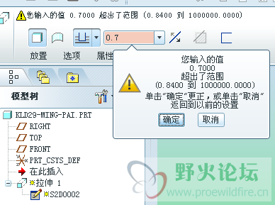

[求助] PROE拉伸深度不能小于0.84?
发表于 2013-3-26 14:53 | 显示全部楼层 |阅读模式

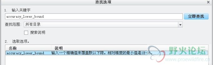

发表于 2013-3-26 18:41 | 显示全部楼层
一劳永逸的方法:
配置文件里面添加:accuracy_lower_bound 值1e-06
