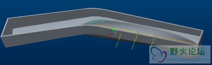

大家好,如下图所示这个东西,我需要向红色部分进行抽壳,但始终做不到,有大大能帮忙解决下吗~~
附上图片和prt

下面位置添加几个倒圆角就好了

可以了,非常感谢!

倒角之后再抽

避空相交点就可以狂抽
