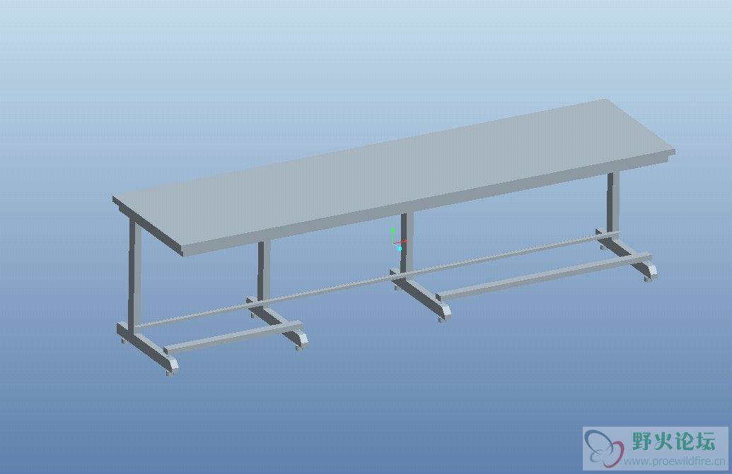

如图,如何快速画出这个桌子,需要用TOP-DOWN吗?我画这个东西速度很慢,还不如CAD呢,哪位大神能教教我迅速画出来的方法。只要能超过CAD就行。 还有一个问题就是,在组件中,同一元件(零件)装配两次,或者复制两次,如何修改第一个元件(零件)而第二个随之不改变
