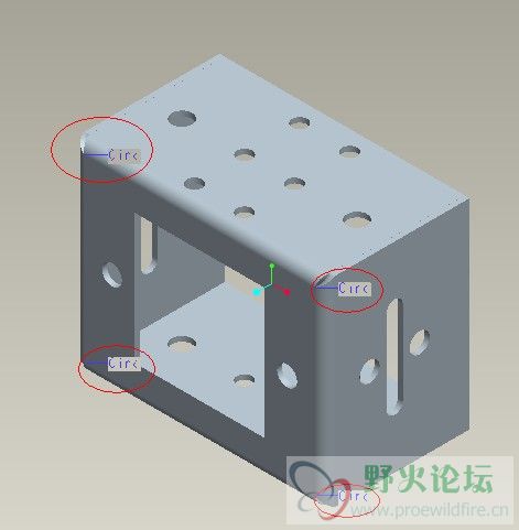

如何在配置文件中设置,隐藏图中的文字
望指教

图层也不行吗?

这些是注释文,把注释开关关掉即可!
视图---基准显示---3D注释
