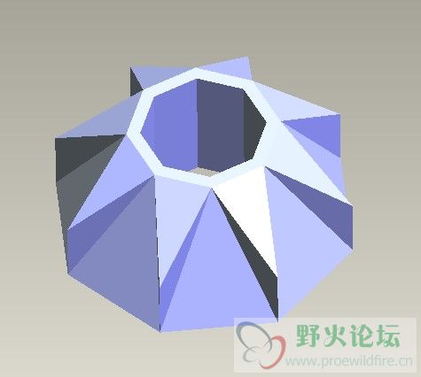

[已解决] 这个图不会做,扫描还是混合,没搞懂。
发表于 2013-3-27 10:25 | 显示全部楼层
拉伸+旋转+阵列 OK

vss也不是万能的,有些模型,用简单的特征反而更方便

发表于 2013-3-27 10:52 | 显示全部楼层
草图--拉伸(拔模角度)--创建平面--草绘--拉伸到曲面--阵列

发表于 2013-3-27 10:53 | 显示全部楼层
我想这样应该可以哦

发表于 2013-3-27 13:56 | 显示全部楼层
拉伸  混合 混合 阵列

发表于 2013-3-27 16:38 | 显示全部楼层
创建个基准面,只需拉伸与阵列

发表于 2013-3-28 10:48 | 显示全部楼层
终于画出来了,拉伸阵列可行,但是需要创建基面和理解角度。我费了些时间,技术不太到位,需继续学习。
