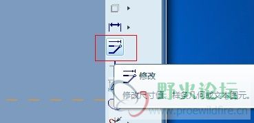

能不能不让其图形跑呢

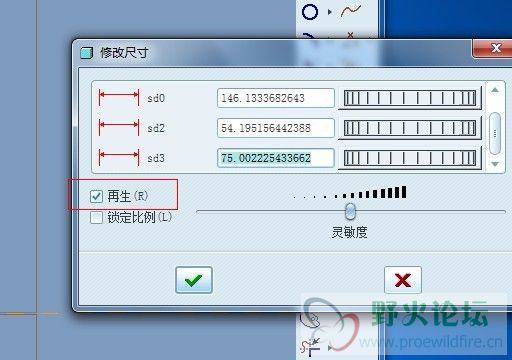

草绘中剩要的尺寸没有的自己标号然后框选所以尺寸点修改命令图标去掉再生然后修改好所以尺寸确定就OK

还要锁定才好用
