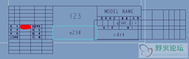

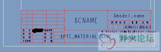

我想保存格式中的标题栏表,全部选定却不能保存,图标变灰色 b1.jpg 只能保存单个表格的单元格,哪位兄弟知道的话帮下我。
还有我用工程图格式文件模板创建工程图,标题栏怎么多了几个表格,但是打单独打开模板查看又正常,
是什么原因造成的?

你打开格式文件再保存,格式文件放到工程图里表格好像就不能另存了
