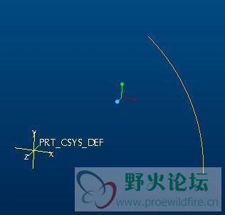

发表于 2008-9-10 19:14 | 显示全部楼层
这个方程好像有点问题,用这个方程是不能建立曲线的
r=DB/2,错误的是这个语句,没有给R赋值
这个方程是做曲线的,用的是柱面坐标
如果不给R赋上一个准确的值,则不能建立曲线
下图是我用你提供的方程,将R赋值500所做的曲线
你自己也可以试一下,曲线/通过方程,选坐标系/选柱面坐标/输入以上的方程
将R定义一个准确的值,而不是你的R=DB/2,看看就知道了,你可以将R赋于别的值

 楼主| 发表于 2008-9-10 22:00 | 显示全部楼层
不是我做的,我是看别人的,有很多这样子的式子,我都看不懂,
因为我对方程式是比较模糊
