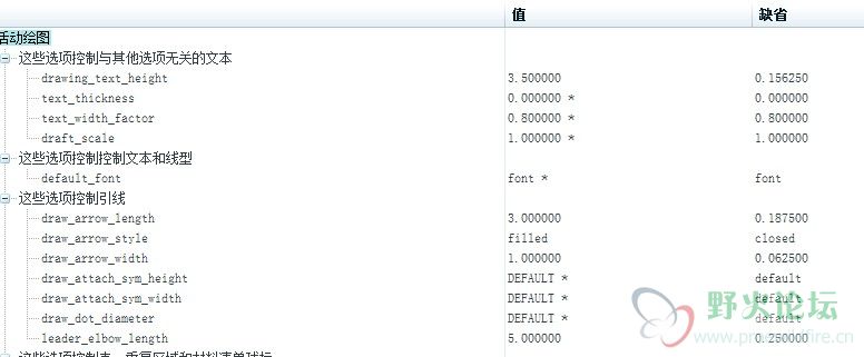

做格式文件的时候,用制表绘制好了表格,但在输入标题栏文字的时候,表格中的字体很小,要一个个的指定字体大小,默认的是0.156,我要一个一个指定字体大小不为3.5,我在配置文件里已经指定了文字高度为3.5,怎么解决啊。

把表格里的字体大小改成3.5就好了,你配置是针对于绘图环境下的,不是表格的

那怎样去指定表格里的字体大小,我看别人视频里就是直接输入的,都要没去改字体大小,好像默认的就是3.5。

在工程图的模板里,设定好表格里的字体大小,今后调用就按这设置好的大小出现

试试把“高度”右边的“缺省”勾上。

在绘图属性中 default_table_row_height 值是1,这时设置text_height为3.5时表格中的字体依旧是0.15625,仍然小,只有default_table_row_height值设置大于3.5时,如默认值设置为5时,再插入的表格中输入的字才显示为3.5。我试的是这样的,不知有无道理。
我又在CREO中试了一下,进入格式页面后,先设置绘图属性中的text_height为3.5,再插入表格,这时向表格中输入字就显示为3.5的字了。上面的说法应该不正确。

配置好了,应该是文本的样式没有选对,看一下 defult——默认文本样式 是否被修改过。
