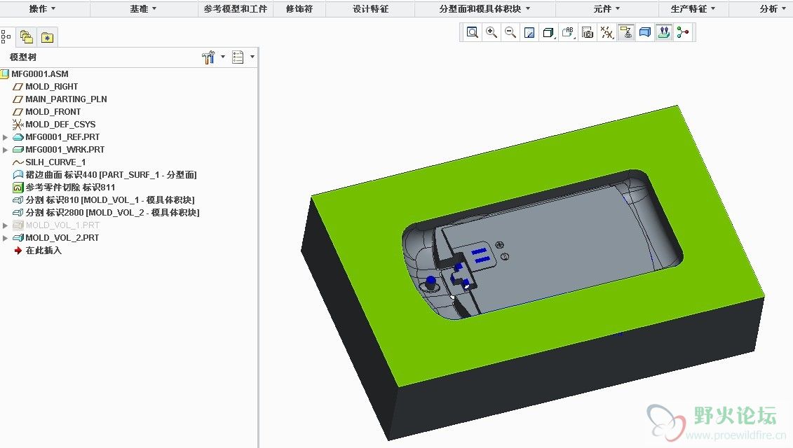

[求助] 模具抽取分割时,边界混合的孔提示有破孔

发表于 2013-3-26 11:01 | 显示全部楼层
是分型面的问题,在做分型面的时候需要把亮显线条两边的那两块面合并后再完成分型面。如果没有合并面在分割的时候就会出现破孔现象,还有如果那两块面如果不能合并就是基准面不平齐,需要延伸其中一个分型面到另一个分型面上面,是两块分型面靠拢后再合并。然后完成分型面。

发表于 2013-3-27 10:04 | 显示全部楼层
我看了下产品R角处有点问题,不改产品的话,用轮廓曲线-裙边曲面也能分出来
我2.0大致分了下已发你邮箱
