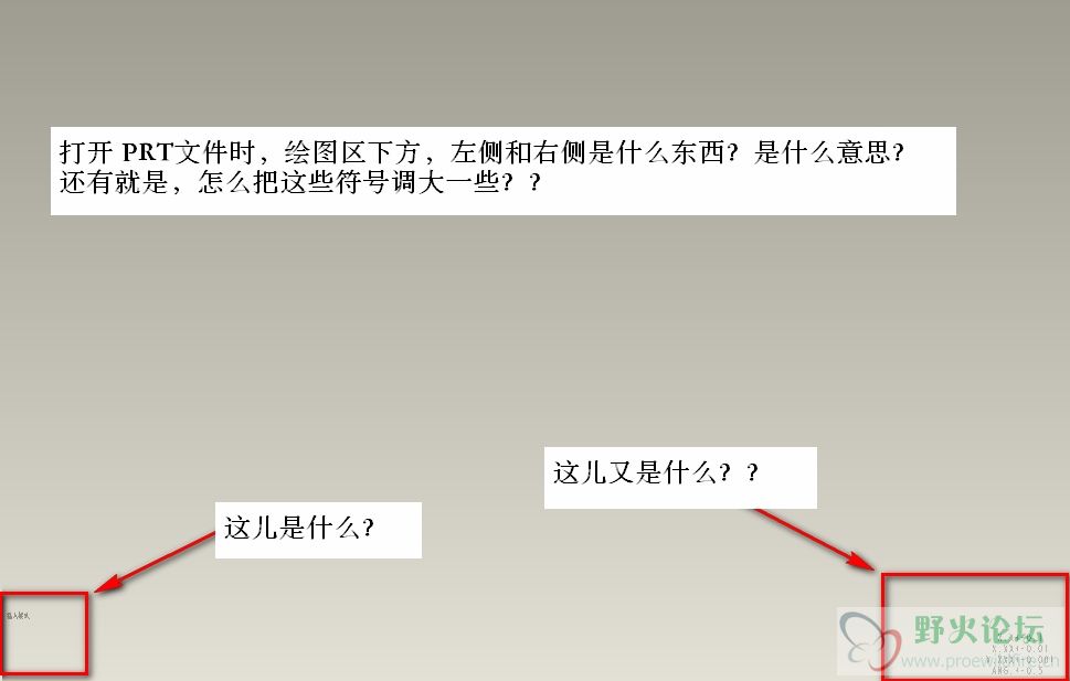

打开 PRT文件时,绘图区下方,左侧和右侧是什么东西?是什么意思?
还有就是,怎么把这些符号调大一些?
求指导

 楼主| 发表于 2013-3-22 18:09 | 显示全部楼层
回复 2# fjs2008 的帖子
以前没注意过...很早就发现这些东东了,不过没搭理过,也不妨碍画图;老大就告诉俺呗

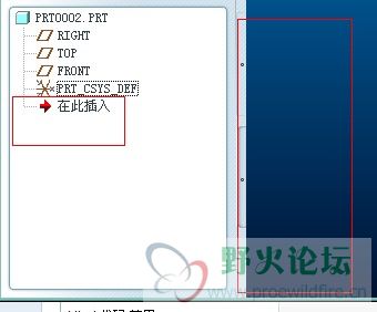

第一个问题:插入模式。上两个图片一比较就能明白。模型树“在此插入”不在最后时就显示插入模式

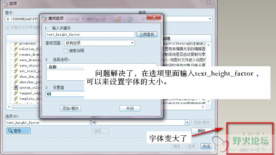

第二个问题:配置文件加入tol_display yes就会显示你右下角的内容。
