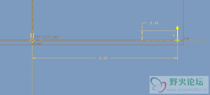

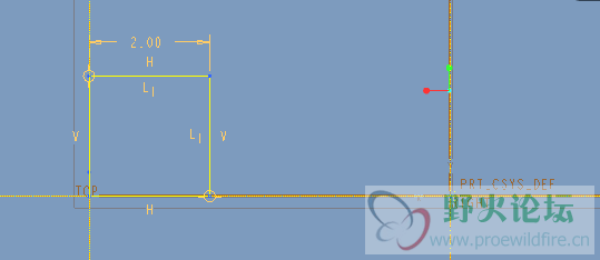

发表于 2017-3-5 18:29 | 显示全部楼层
先做扫引轨迹,(我设置螺距为2,因为要做5个阵列,所以扫引轨迹为螺距的1/5,也就是2/5=0.4)
然后定义螺距为2
绘制截面
定义截面驱动函数

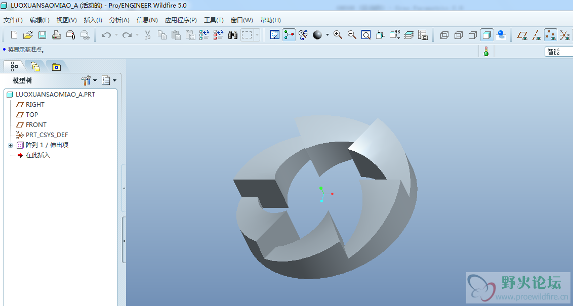

发表于 2017-3-6 21:21 | 显示全部楼层
拜读楼主的Prt文件,思考后做出来了!
以下是我个人对楼主作图的思路的剖析:
首先和螺距没有关系,也和初始截面尺寸没有关系;
重点在于扫引轨迹为9.375,也就是75/8,由于最终截面被抬高75/8,为了确保最终截面与初始截面下底端平齐,
所以驱动函数作为:sd6=3+trajpar*75/8
方法二:
也是受到楼主启发,在这里再次感谢楼主!
将截面的下底面约束在TOP面上,无论如何扫面,底端始终是对齐的.
