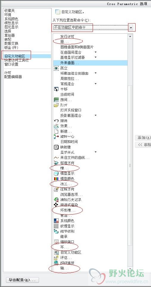

发表于 2013-3-21 23:25 | 显示全部楼层
在这里:
文件-选项-自定义功能区-不在功能区中的命令。

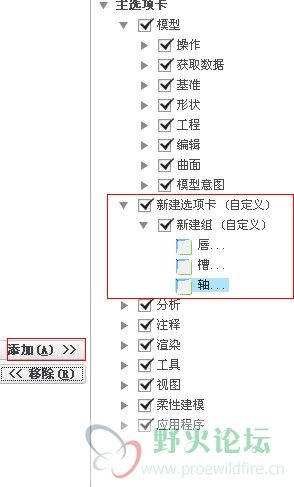

默认的选项卡添加不进,添加按钮是灰色的,自己新建一个选项卡就可以添加了。

 楼主| 发表于 2013-3-21 23:42 | 显示全部楼层
哦,原来是。。。
在实体建模的情况下设置的,我设置好后,关闭再打开又没了

发表于 2013-3-21 23:44 | 显示全部楼层
我的打开还在,设置好了要保存的。
