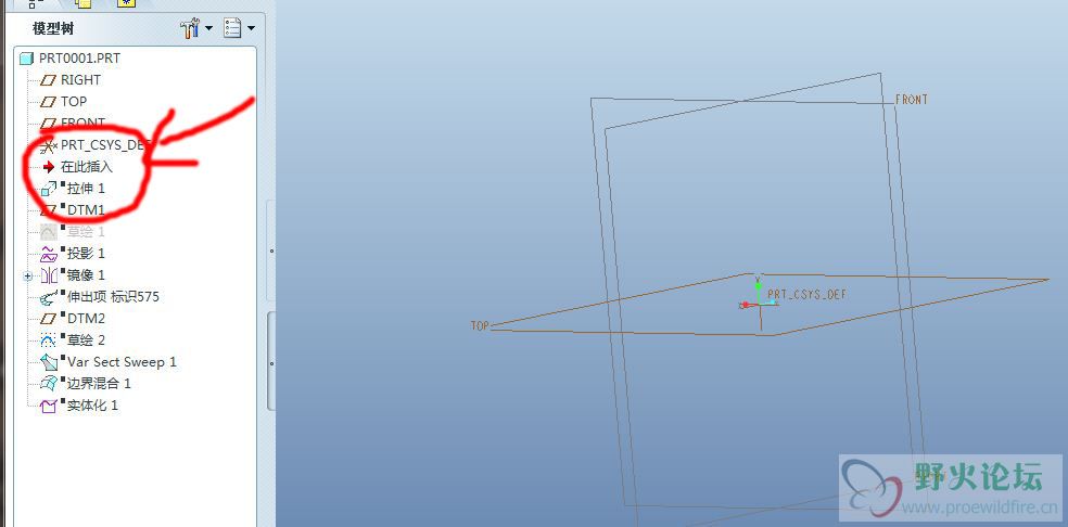

[已解决] 为什么在论坛里下的零件 pro e 打开后无显示
发表于 2013-3-21 20:47 | 显示全部楼层 |阅读模式

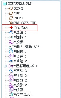

发表于 2013-3-21 21:00 | 显示全部楼层
在左边的模型树找到“在此插入”,左键按住往下拖。

发表于 2013-3-21 21:06 | 显示全部楼层
可能是这个原因。
你打开文件后,看看模型树里那个“由此插入”是不是在最上面。
一般往论坛里传prt的时候都会把那个由此插入拉到最上面,这样保存的prt文件会小得多,方便上传和下载。这样直接打开的prt文件会没有显示,你把那个由此插入拉带最后一个命令的下面应该就就可以了。

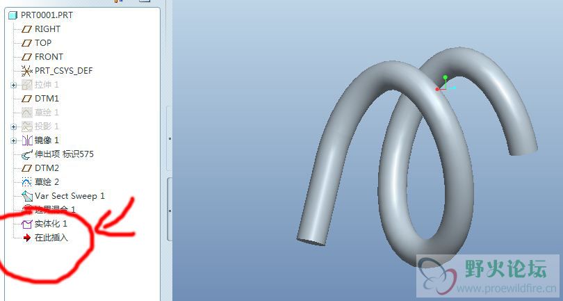

发表于 2013-3-21 21:07 | 显示全部楼层
这样。
见图
