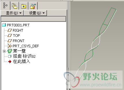

发表于 2008-9-10 16:30 | 显示全部楼层
如图示,附视频一段参考,尺寸自定。

 楼主| 发表于 2008-9-11 08:37 | 显示全部楼层
按照你说的方法已经解决,多谢!

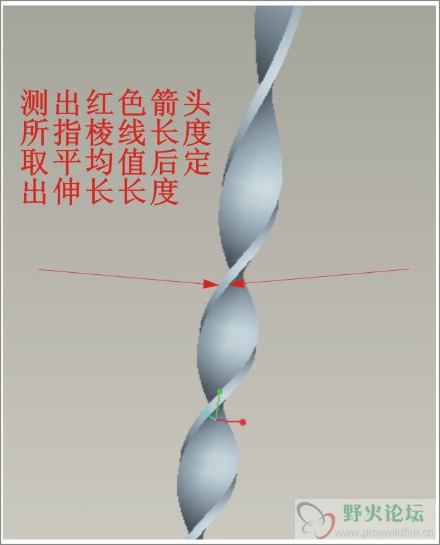

中性层的长度,也就是伸长长度,我测出两条棱线的长度,再取平均值,长15.5mm,还是比较准确的。
