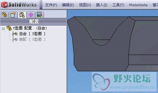

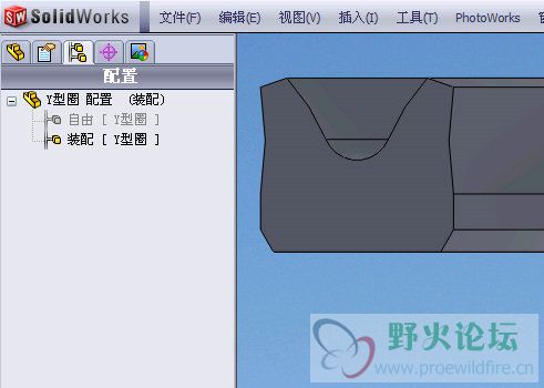

刚从sw转过来  新到一单位  没办法 还得从头学
问个菜的问题!  在sw有零件配置功能  比如 v型 圈 零件和 装配 是一个文件 两个不同的状态 在sw有配置很方便
在proe里有这样的功能吗!  原来单位的人都 是做两个文件 实在老土

 楼主| 发表于 2013-4-14 19:18 | 显示全部楼层
原帖由 hc_yml 于 2013-3-22 08:34 发表
proe 能

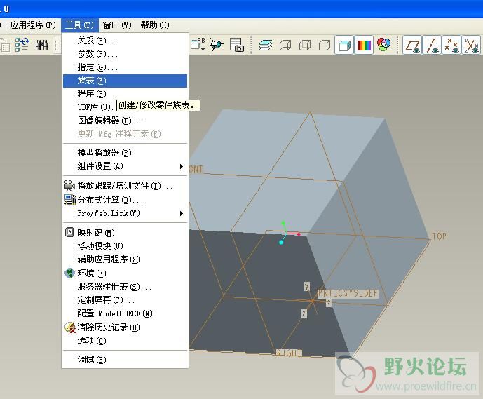

发表于 2013-4-17 12:43 | 显示全部楼层
楼主:在PROE中。这种叫族表。

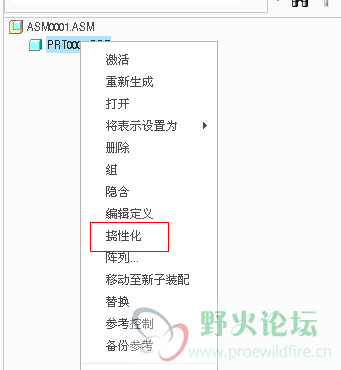

发表于 2013-4-18 09:16 | 显示全部楼层
这个在proe中要使用挠性装配
这个在proe中要使用挠性装配。
1.插入零件后右击选择挠性化

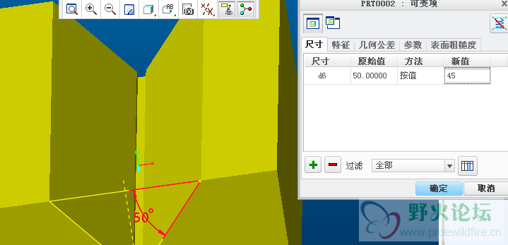

2.选择要变形的特征,并选中尺寸,点击添加,在新值中输入变形后的值,确定
C:\Documents and Settings\chenping\桌面\2.png
图片没发好,修改下

 楼主| 发表于 2013-4-18 13:53 | 显示全部楼层
原帖由 chenamb 于 2013-4-18 09:16 发表
这个在proe中要使用挠性装配。
1.插入零件后右击选择挠性化
C:\Documents and Settings\chenping\桌面\1.png
C:\Documents and Settin ...
这个方法我知道  我上这个图是我以前单位的
他们听说我用sw里的配置那个功能好用  就想想找找pro e里有没有能实现的
现在单位的 装配件是铝的  有本质结构上的变化(部长不让发这个图 保密哈) 没办法用这个命令。。。。。
不行的话 只能用老办法 画两个零件了
谢了啊!!!
