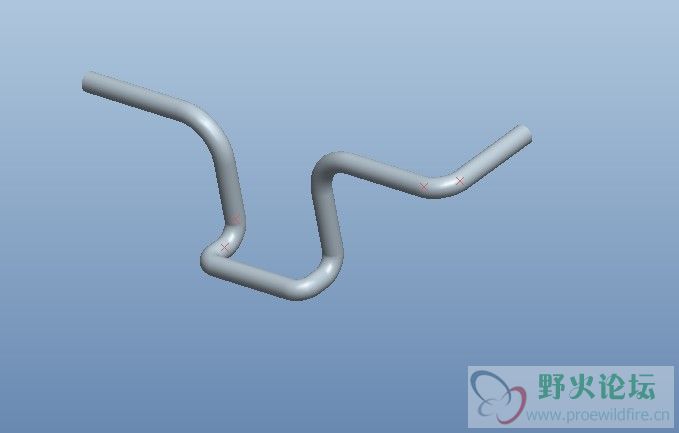

用PROE扫描 可做吗? 最简单的方法

发表于 2013-3-21 15:06 | 显示全部楼层
可以 先构建空间曲线,其次一个扫描搞定

 楼主| 发表于 2013-3-21 16:02 | 显示全部楼层
回复 2# xuhu1024 的帖子
试了下,还是不知道怎么弄。能详细讲解下?

发表于 2013-3-21 16:26 | 显示全部楼层
回复 4# yxw317383099 的帖子
上图片 给你直观表达
其他没做出地方道理一样 关键在于构建空间曲线 最低条件 线之间相切 其他吗 勾线啊 很简单
要不直接用管道做 更直接

 楼主| 发表于 2013-3-21 16:40 | 显示全部楼层
谢谢,出来了
