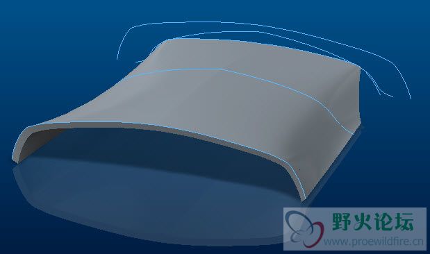

一直不纠结,始终不能实体化,求大神指点。。。。[

发表于 2013-3-21 13:02 | 显示全部楼层
是这样么?

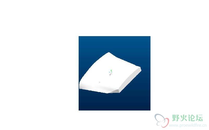

发表于 2013-3-22 10:01 | 显示全部楼层
看看怎么弄
48
发表于 2013-3-22 10:16 | 显示全部楼层
是不是这样

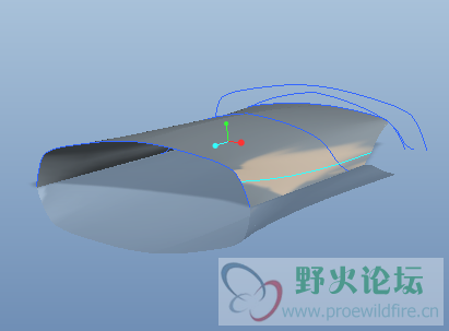

哥们,你的PRT只是一张曲面,要想实体化就要先加厚然后实体化了,如果是想做成一个怎样的形状那就得做成一个封闭的曲面空壳再实体化

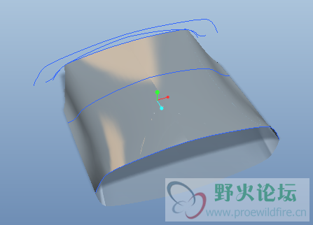

发表于 2013-3-26 12:59 | 显示全部楼层
应该需要把曲面都封闭!
是不是这样?
