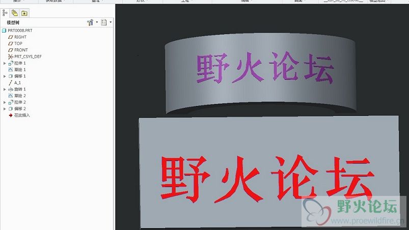

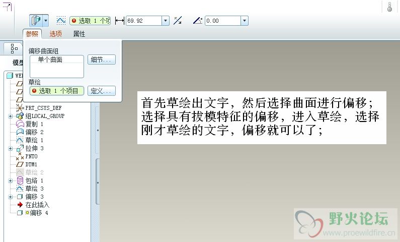

发表于 2013-3-23 11:06 | 显示全部楼层
如下图所示:
实体上写字,除了实体拉伸之外,偏移亦可以实现!且不论写字的面是否是平面,都可以!
91
378
747

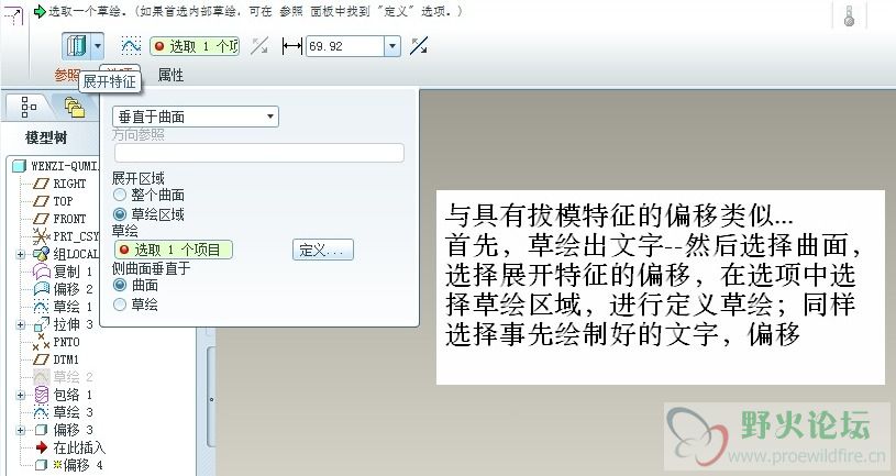

发表于 2013-3-23 13:05 | 显示全部楼层
使用拉伸特征能够得到实体文字,也可以使用下面的两种方法
