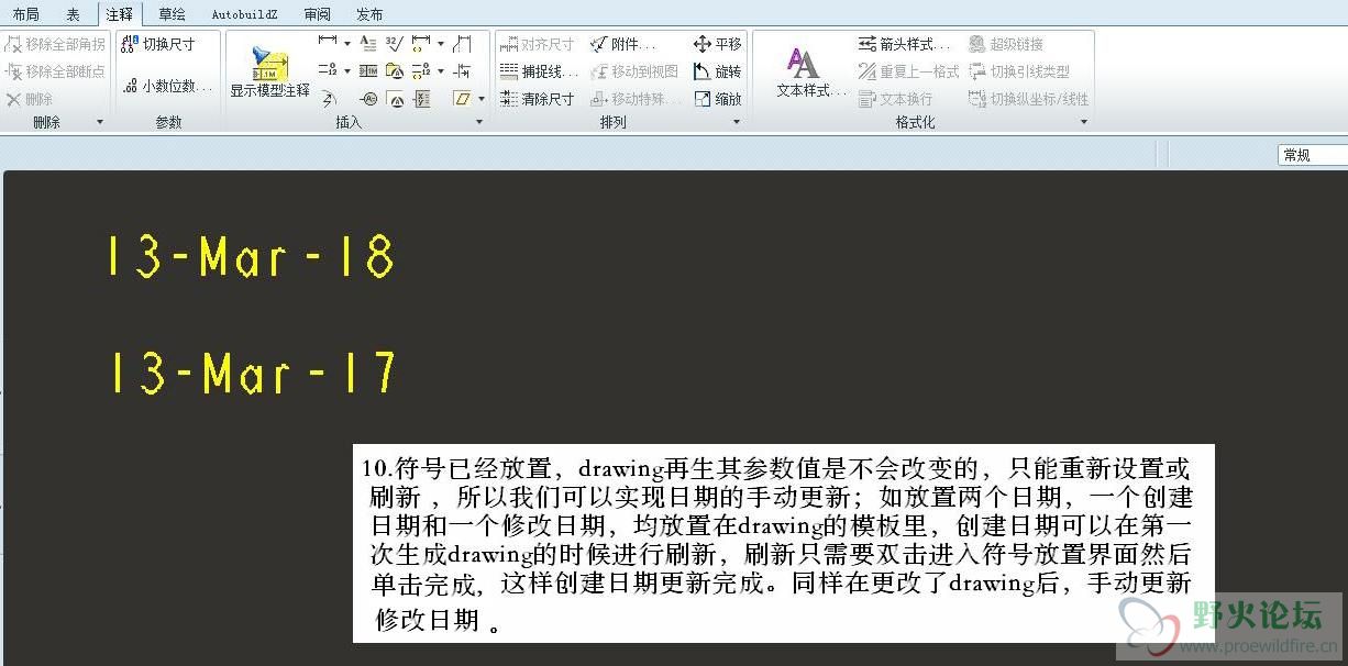

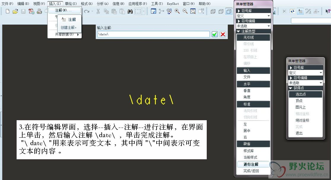

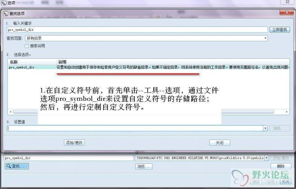

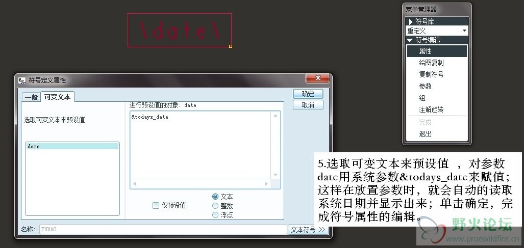

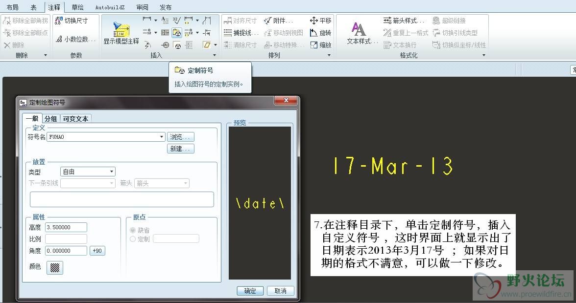

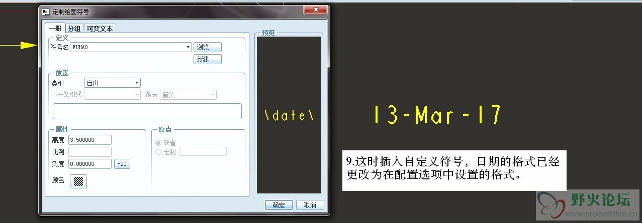

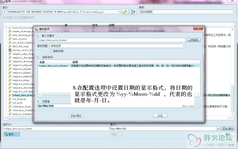

proe定制自定义符号---时间参数符号,敬请补充

 楼主| 发表于 2013-3-21 10:26 | 显示全部楼层
游客,如果您要查看本帖隐藏内容请回复
话说整理这些东西还是蛮累的,但愿对各位学习有所帮助
