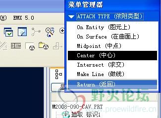

请教高人,请问如何在工程图中标出各段圆弧线的圆心?

发表于 2008-9-10 11:16 | 显示全部楼层
这样看行不行?

 楼主| 发表于 2008-9-10 12:03 | 显示全部楼层
还没解决
这个是不是在插入标注的时候用来捕捉特殊点的菜单呢?但是这好像不能直接在图上显示圆心出来吧?
就像autocad“标注圆心”一样,点一下弧线就标出圆心来了。
在proe是怎么实现的呢?

发表于 2008-9-10 15:16 | 显示全部楼层
PROE工程图中没有像CAD那种圆心标注(也许是我不知道)
但要标注距离时,直接选圆弧,系统会提示是要标圆心还是相切的距离
如果你想显示圆心,可以在草绘时(仅限拉伸特征),插入一个轴点(草绘——轴点)
这样可以通过显示/拭除来显示,置顶帖(中心线)中有提到这种方法

 楼主| 发表于 2008-9-10 15:54 | 显示全部楼层
谢谢!
虽然比autocad麻烦点,但不失为好办法。
