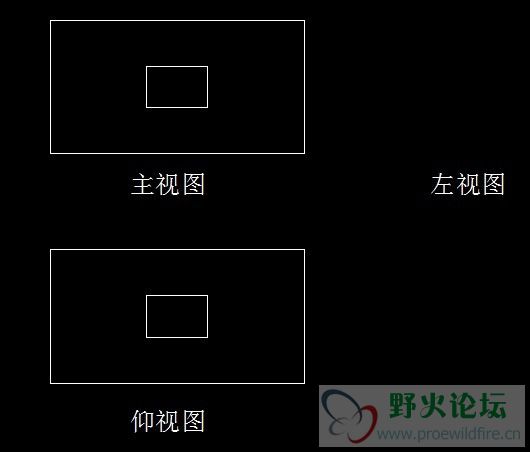

各位兄弟姐妹,初学CAD三视图,这个图形的左视图该怎么画呢,请各位指教!

你这个没法搞
信息不全    至少在主视图及仰视图中得有点虚线什么的才行

根据你主视图与仰视图的布局方式,左视图就该在左边才对

根据长对正,高平齐,宽相等的原则,出左视图不难啊。默认图上无虚线,出来的左视图应该也是个矩形。
