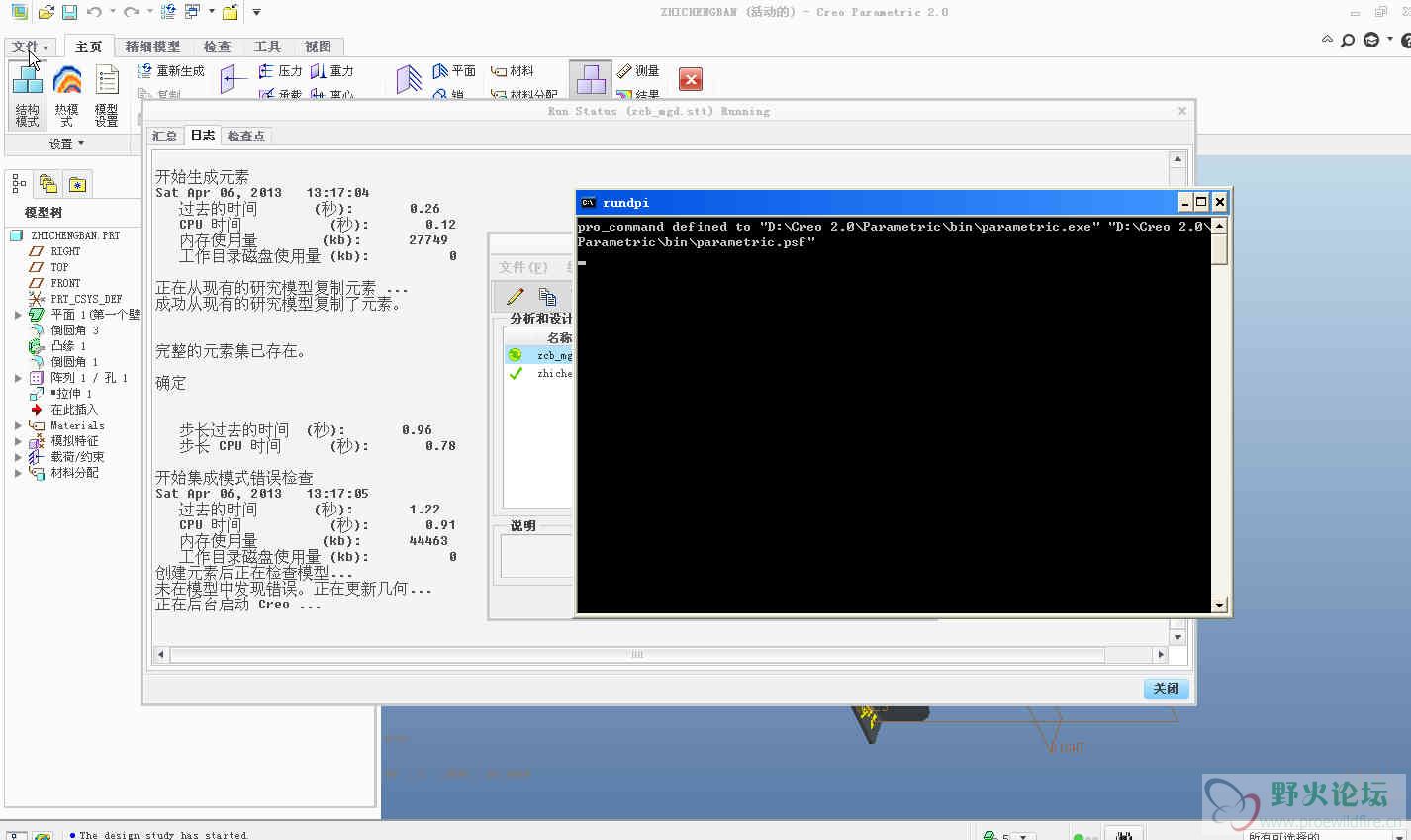

发表于 2013-4-6 13:19 | 显示全部楼层
我的是这样的。就一直显示后台启动creo....然后就没不计算了,分析不了,等很久都没反应,我用proe5.0马上就开始计算了。

47495
发表于 2013-6-29 23:28 | 显示全部楼层
百度找 Microsoft Visual C++ 2008 Redistributable 这个装上试试看
81
102
发表于 2013-7-2 16:14 | 显示全部楼层
Microsoft Visual C++ 2008 Redistributable装上后依然不行!
