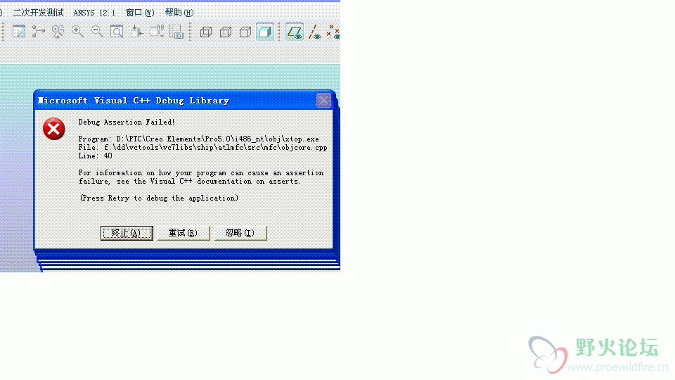

刚学用vc2008中MFC开发PROE5.0的菜单和对话框,其中单击二次开发测试下的消息框能弹出信息框,可是单击立方体时,希望能够弹出一个可修改参数的对话框,结果是出现如图情况,按“终止”按钮,proe自动关闭,不知怎么办?求大家帮忙

你的程序,我编译不了,有错误。
跳这种提示:可能是指针错误。
试试非模式对话框。
 楼主| 发表于 2013-3-20 21:23 | 显示全部楼层
回复 2# lixiaobao11 的帖子
程序我编译时候过了,且生成了dll文件,就是在弹出对话框时出现上述情况,但弹出消息框正常!
 楼主| 发表于 2013-3-22 14:10 | 显示全部楼层
哈哈,将程序用vc2005编译后能够正常使用了。暂时还不知道vc2008为什么不行
