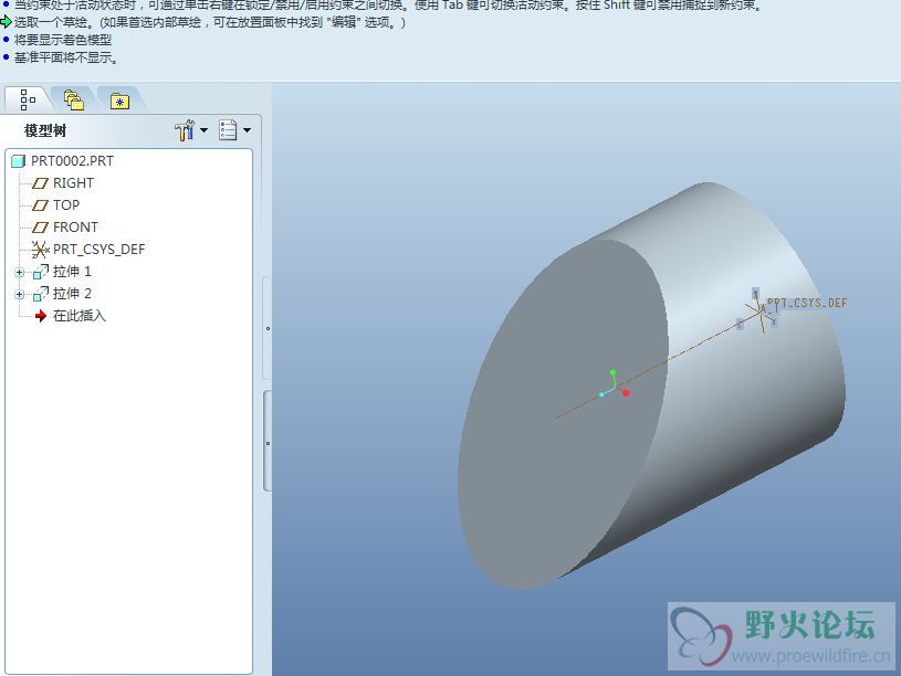

 楼主| 发表于 2013-3-19 21:27 | 显示全部楼层
画不出来,所以我也没有图。就是有一个圆柱,被倾斜于圆柱轴线的一个截面截切之后的图形,不知道这样描述您能听明白不

发表于 2013-3-19 21:55 | 显示全部楼层
这样的?
47
 楼主| 发表于 2013-3-21 12:45 | 显示全部楼层
这样的
这样的图形

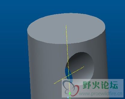

 楼主| 发表于 2013-3-21 14:53 | 显示全部楼层
回复 6# 31107112 的帖子
下面这个第二个图,可以用拉伸切除?他最后出来时一个椭圆面,切除也是斜着切,不知道怎么切啊?

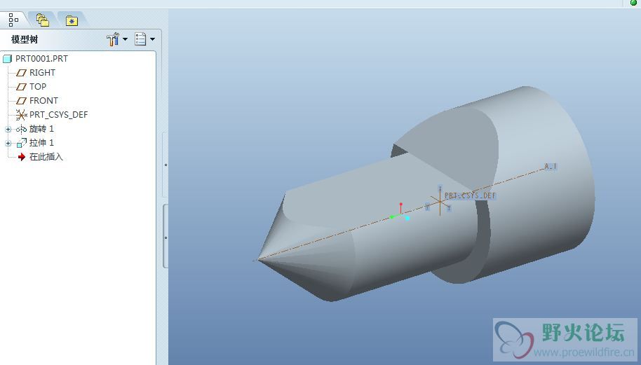

发表于 2013-3-21 20:49 | 显示全部楼层
不知LZ是不是要这个样字的?
见图、

 楼主| 发表于 2013-3-26 14:19 | 显示全部楼层
回复 8# 327987217 的帖子
对对,就是这个,第二个图就是用拉伸去除材料做的?截面就是矩形吗?

发表于 2013-3-26 16:22 | 显示全部楼层
回复 9# cc520317 的帖子
截面是什么形都不重要,只要切的那条边是直线就行。
