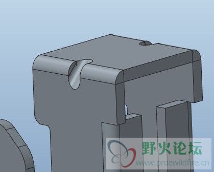

CREO2.0 有这功能吗,急急急急!!

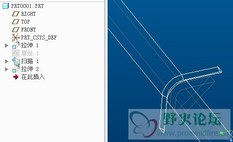

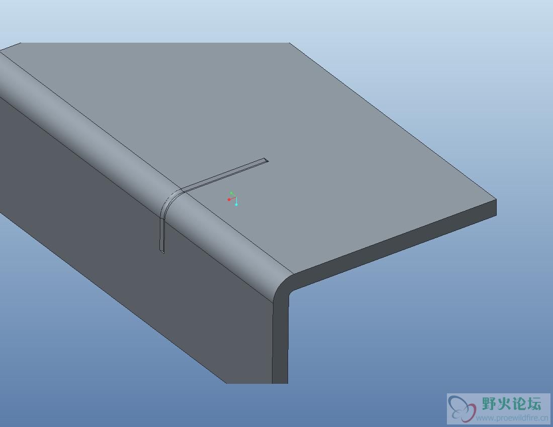

发表于 2013-3-19 20:55 | 显示全部楼层
这个不难吧,拉伸切剪是最基本的命令啊。
如果上面的切口要做成你图片中的效果就用扫描,下面的筋用筋特征或者拉伸都行。
[ 本帖最后由 fjs2008 于 2013-3-19 21:12 编辑 ]
prt0001.prt.rar
33.49 KB, 下载次数: 2

 楼主| 发表于 2013-3-19 21:27 | 显示全部楼层
回复 5# fjs2008 的帖子
嗯,下面看来也只能用扫描了,刚才还在琢磨这有没有直接压出上面那张的形状的办法!

发表于 2013-3-20 11:42 | 显示全部楼层
用钣金-成型-凸模就可以成型你要的形状。

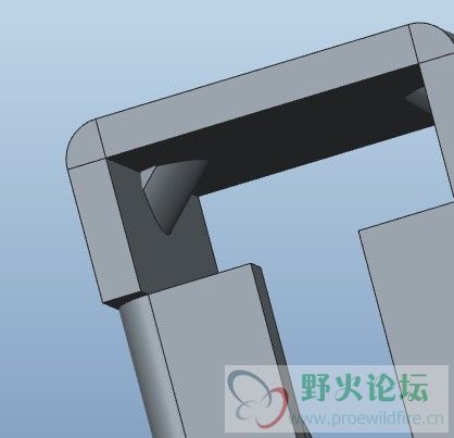

发表于 2013-3-27 08:38 | 显示全部楼层
你的意思是要像这样的吧

 楼主| 发表于 2013-3-31 20:00 | 显示全部楼层
回复 9# hepeiyou 的帖子
是的,这个怎么弄
