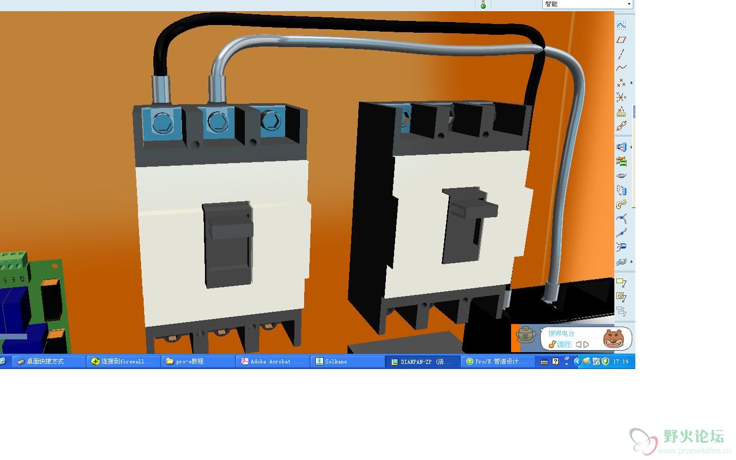

各位大侠,小弟刚开始学
布线,出现了如图所示的问题,两根线缆如何在不同层面,我调整线缆的曲线时,都是在一个面上啊?如何解决?
1288
47501
发表于 2013-3-19 20:41 | 显示全部楼层
把管子往前弯

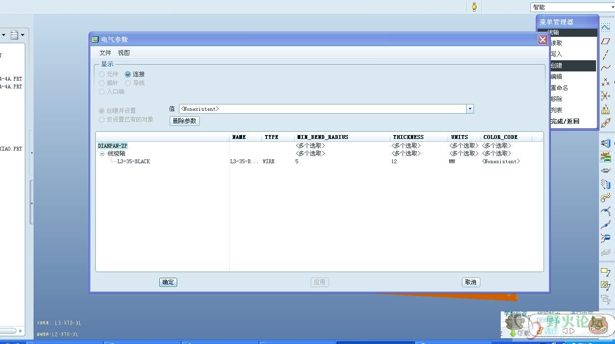

 楼主| 发表于 2013-3-20 10:04 | 显示全部楼层
谢谢您的回复!我现在可以调整了,还要问一个问题,就是我的线缆的颜色是如何导入的呢?为什么我的color code这个选项没有颜色,我上线缆的颜色只能在装配图中上色,不是自动出来就有颜色!

发表于 2013-7-16 13:12 | 显示全部楼层
原帖由 shlianoo 于 2013-3-20 10:04 发表
线缆属性中添加列-color 就可以选颜色了 此外最好有做好的颜色文件。你可以加我QQ 363080727著名三维布线,大家一起交流交流。
