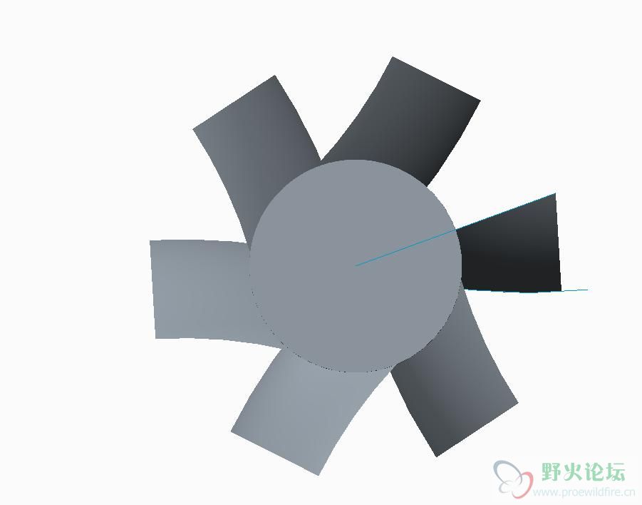

扫描出一片风扇叶子之后 ,用的轴向阵列法阵列出来的风扇为什么不均匀呢?

发表于 2013-3-19 17:11 | 显示全部楼层
上传prt让大家看看

发表于 2013-3-20 16:21 | 显示全部楼层
不是360度,检查下阵列个数乘以角度是否为360度
