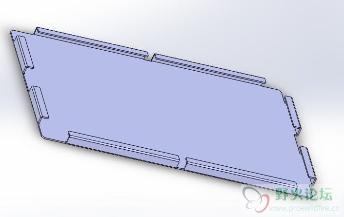

请问这个零件好制作吗?感觉有点制作有点复杂 有更简单的方式吗?

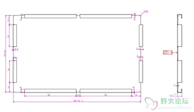

你说的好制作,是实际生产吗?
实际生产的话,折弯没什么问题,唯一有问题的是平面度的要求,不太容易保证

 楼主| 发表于 2013-3-19 16:59 | 显示全部楼层
平面度可以达到吗?有没有什么办法

发表于 2013-3-19 17:50 | 显示全部楼层
纯钣金吗  可以焊接吗???

 楼主| 发表于 2013-3-19 17:58 | 显示全部楼层
铝板 5052

发表于 2013-3-27 15:28 | 显示全部楼层
楼主可以尝试    单边单边的冲压 折弯

发表于 2013-4-24 09:05 | 显示全部楼层
四个边个折弯两次,厚度不太薄的话平面度还不差
