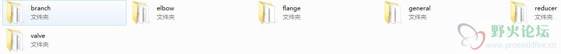

管道已经画好了,点管接头,出现一个图中的选择类型,但是不管点哪个,都出现打开文件的界面,让我选个prt文件,不知道怎么办才好了。
并没有出现管道教程中的一个选择类型的对话框。。。如图2
到底是我的野火5不全,还是设置的问题?

为什么野火5的管道设计中加入“管接头”时,没有出现“插入管接头”的选取界面?
是不是config.pro里要加入管道特有的什么配置吗?
为什么没有下图这个选取界面?

这么说好了,你选择管接头,出现的四种供你选择
终止就是法兰
拐角就是弯头
直断破就是三通
直接触就是支架
然而这些零件都是怎么来的呢,都是事先画好的,一般来说你的安装目录text文件夹下有个piping_date——fittinglib文件夹下
所以说你要找到这些零件加入进去就行了,这些零件都是一些prt的文件。
如果还有不懂可以再问!

抱歉,没看好题目。
楼主的config里面可能没加载一些语法,所以没有显示那个对话框
你所给的第二章图片是基于规范的自动管路设计,我上面说的是手动布管

我也猜出现打开文件,是叫我选择零件的文件,这个可以建或是安装。
但是不能出现图2的类型选择让我很困惑,我也猜是config里缺少配置,但怎么也找不到相关的配置,请问你能帮我找找吗?

对了,7楼的朋友,我并没有管道库,我也是昨天才开始用这个管道,我以前是搞产品和模具的,从不用管道的,所以很不明白。

想要出现图2的类型选项,请在config里面加入上图所示语法,
spec_driven就是规范驱动了
