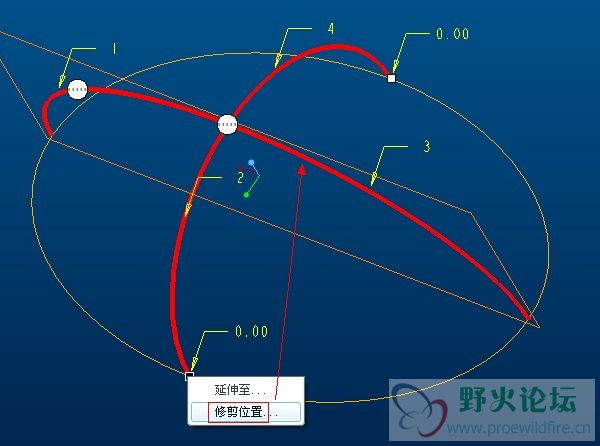

这个怎么边界混合啊  以前在论坛上看过,现在找不到了,帮帮忙,

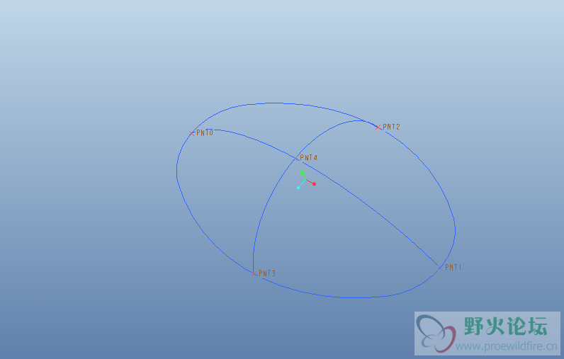

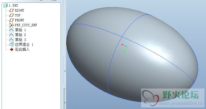

发表于 2013-3-18 18:05 | 显示全部楼层
我用5.0的画了一个,你参考下
1.prt.rar (39.95 KB, 下载次数: 34)
论坛短消息功能不是用来求助的,有问题直接发贴或者跟贴。
我不懂生命的意义,但是知道如何过有意义的生活。

 楼主| 发表于 2013-3-18 18:30 | 显示全部楼层

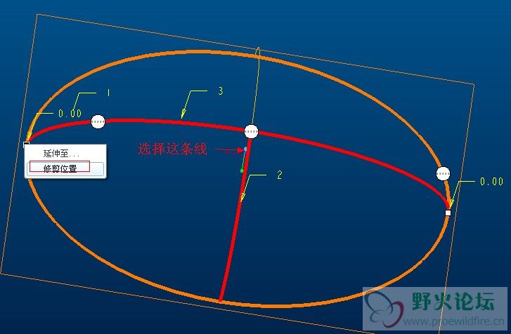

回复 2# fjs2008 的帖子
选第二方向的时候怎么选择4条链啊,
86
3257
683
老冯
5569

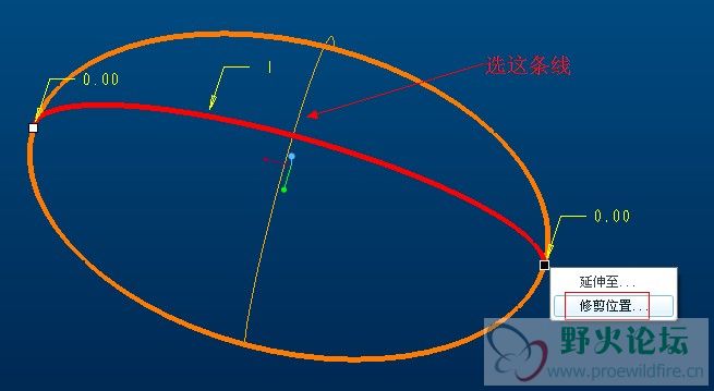

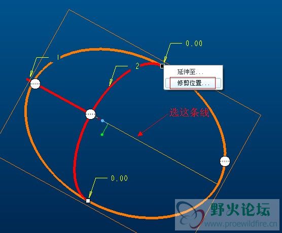

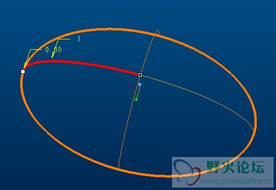

发表于 2013-3-18 21:07 | 显示全部楼层
选第一条线,端点,按住右键,修剪位置。选择中间与之相交的那条线。
按住Ctrl键,选择第二条线,端点,按住右键。。。。。。
