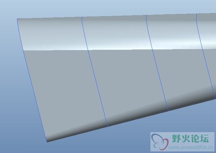

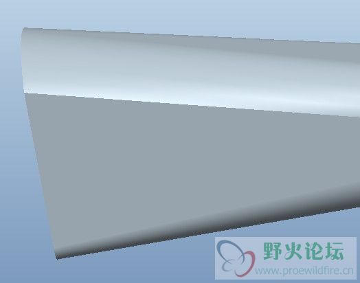

如图,未转化前和转化为igs后,igs文件没了这些草图线,现需要这些线条作辅助线,有什么办法

是不是实际就是需要这样的?楼主确认下!
转化的时候注意选择,就可以在转化之后还保留着线条

 楼主| 发表于 2013-3-18 19:55 | 显示全部楼层
回复 4# 十古良 的帖子
方法可行

发表于 2013-3-18 22:39 | 显示全部楼层
回复 5# hwf456 的帖子
就是按4楼说的,要把基准曲线选上
