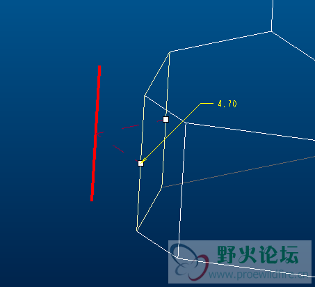

cero2 倒角和C角,鼠标拖拽时不显示整数。不方便呀,还得手动输入。
发表于 2013-3-16 18:04 | 显示全部楼层
模型是公制还是英制呢,或者你就输入下比拉伸更快
113
130
 楼主| 发表于 2013-3-16 18:27 | 显示全部楼层
公制的呀,用5.0习惯了,这个一拖都小数应该有参数改的吧

发表于 2013-5-2 22:01 | 显示全部楼层
sketcher_dim_of_revolve_axis yes
!草绘中对旋转轴创建的尺寸全部是直径尺寸
sketcher_dimension_autolock yes
!自动锁定强草绘参考
round_prewf5_displayed_dim_val calculated
!四舍五入显示值,calculated ,round all,round none
round_displayed_dim_values yes
!四舍五入显示新尺寸
measure_dec_places 2
!控制小数点后的位数
default_dec_places 2
!模型模式中的非角度尺寸小数位数
!新建尺寸小数位数
sketcher_dec_places 2
!草绘器中显示的小数位数
sketcher_lock_modified_dims yes
!锁定已修改的尺寸
modify_offset_during_comp_drag yes
!在拖动元件时启用对偏移尺寸值的修改
comp_snap_dist_tolerance 1
!拖动元件时用于捕捉的距离公差
