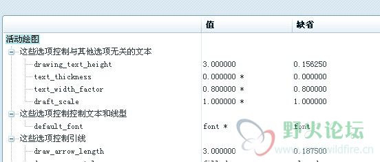

工程图格式配置与工程图配置有什么区别,工程图格式怎样配置,能共用吗?论坛高手没有讲,搞得云里雾里。请高手指教,详细点,多谢。
我有我制做格式模板的时候,在config.pro中指定了Text下的cns-cn.dtl,确定 了,但是标题栏的表格字体高度还是0.156。求解

发表于 2013-3-16 18:16 | 显示全部楼层
格式配置和工程图配置是不同的,你打开格式配置里面有的内容你可以配置到文件里,不要把工程图配置里的内容硬王格式配置里加
