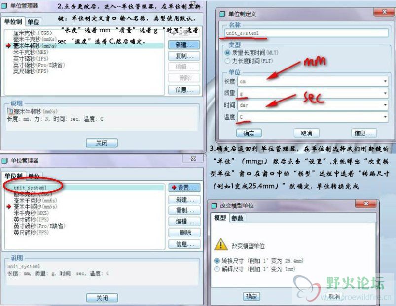

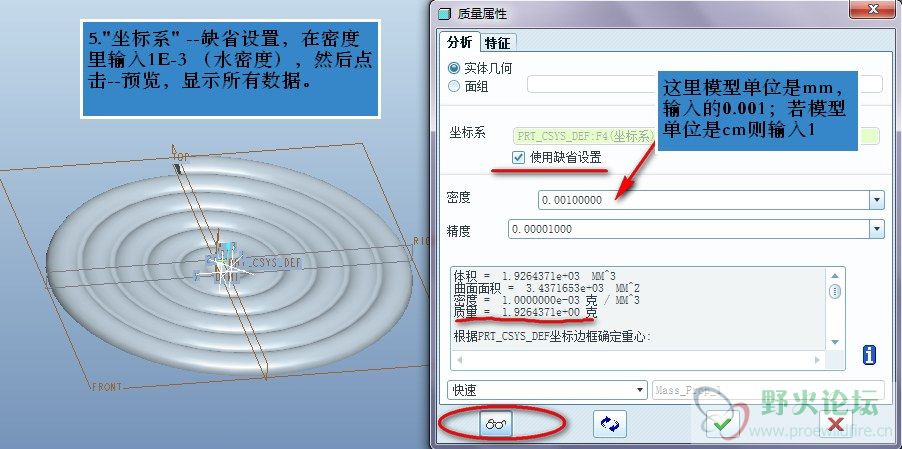

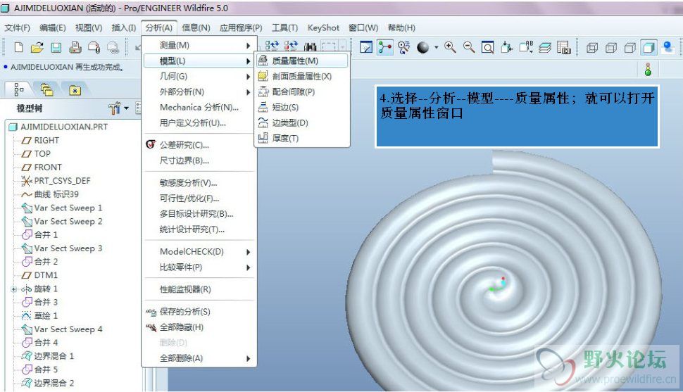

PROE5.0质量计算,学这点的时候总搞不清楚单位转换,就自己整理了一份,介绍的不详细,不足之处还请指出

 楼主| 发表于 2013-3-16 08:19 | 显示全部楼层
内容比较少,也不完善;过段时间再整理一份详细点的,也能温习一下

发表于 2013-3-16 18:13 | 显示全部楼层
直接选择毫米千克秒单位mmkgs,密度输入 0.0000078(钢的密度),出来的单位就是kg
