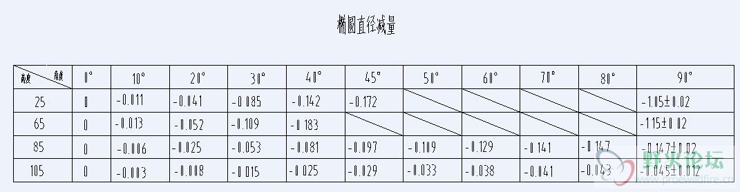

发表于 2013-3-18 16:47 | 显示全部楼层
你那个图我还没有看懂椭圆在哪里??

发表于 2013-3-18 20:28 | 显示全部楼层
回复 33# 持之以恒之俊 的帖子
在图纸下侧有个表格, 列出活塞在几个高度的截面是在基准圆的基础上按不同方位角对直径作削减成椭圆
 楼主| 发表于 2013-3-19 19:36 | 显示全部楼层
回复 33# 持之以恒之俊 的帖子
第一道环槽以下  都是椭圆  只是数值 很小 不明显

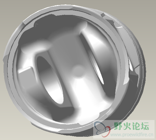

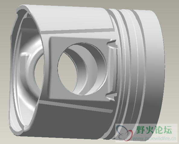

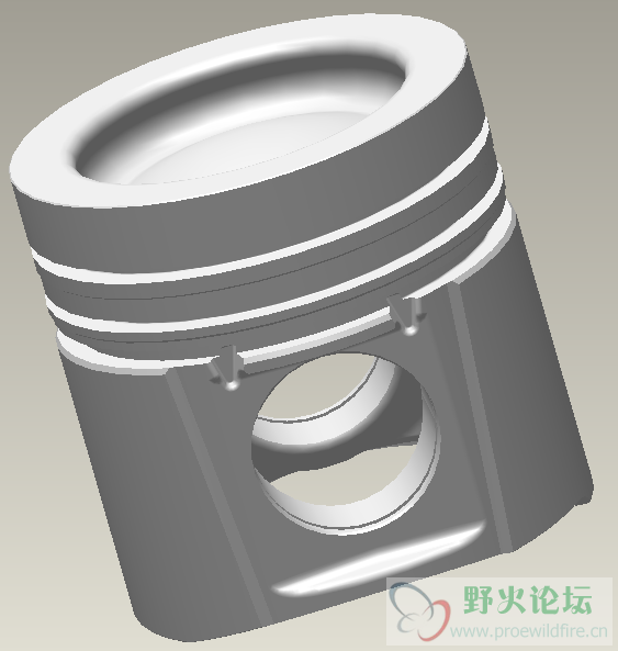

发表于 2014-3-29 20:31 | 显示全部楼层
对的,4BT的是102缸径,我们这就做这个产品,裙部的椭圆是个中凸变椭圆,就得用混合扫描了,得建很多个截面混合,肯定能画出来,就是特别费时间,但是一般画三维活塞的没有人画外圆型线与椭圆。传一个我画的出口活塞图,缸径也是102的分享一下。顺便求助一下怎么将活塞的耐磨镶圈以不同的材质画上去呢,能计算活塞的质量。因不会画所以图上显示不出来耐磨镶圈。
