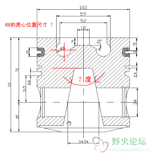

[求助] 跪求大神 这个图怎么画? 康明斯的柴油机活塞

你给的图片图纸和人家论文那上边的东西尺寸少了好几个不只是直径问题,还有槽位置的尺寸!把你下载的东西共享一下,或者你把你给的图尺寸整明白在整上来问?才会有人帮你!说实话尺寸整全和了,画这玩意很简单,主要是用那个ANSYS做有限元很主要!人论文的重点是在于热传导及强度!

下面那个椭圆 怎么弄得   有个表格 里面的数据 怎么弄成一个椭圆体

尺寸是全的啊  不是有几个界面图吗

我的意思是  你看见图纸下面 有个表格 椭圆直径的减量  那个怎么用 怎么才能生成活塞的椭圆形 裙部

尺寸 重新上传了  肯定不差尺寸

此图纸还不是完整的加工图纸,尺寸依然不全

圆心位置随意 大概差不多  应为是燃烧室形状
第二个  尺寸 与水平成 20  正负5 度

你看下 楼下的图纸 肯定全了   三视图  加  几个局部视图
问下   图纸下面有个表格 是画活塞裙部的椭圆形的  不知道怎么用
活塞 上面是圆形  下面是椭圆
