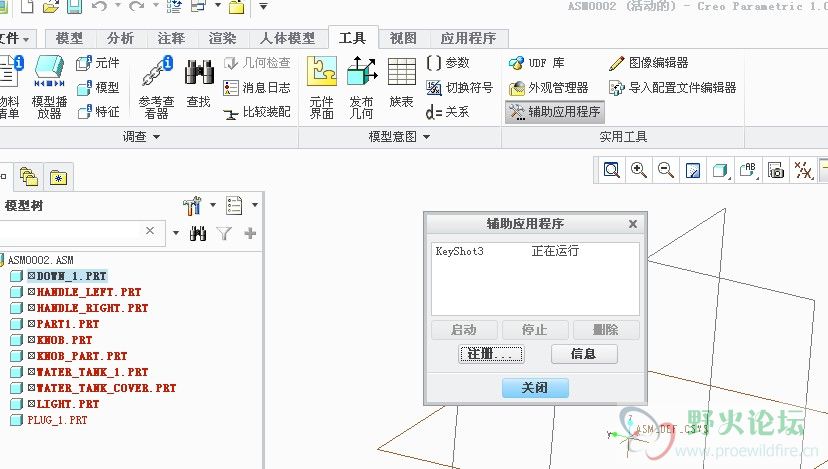

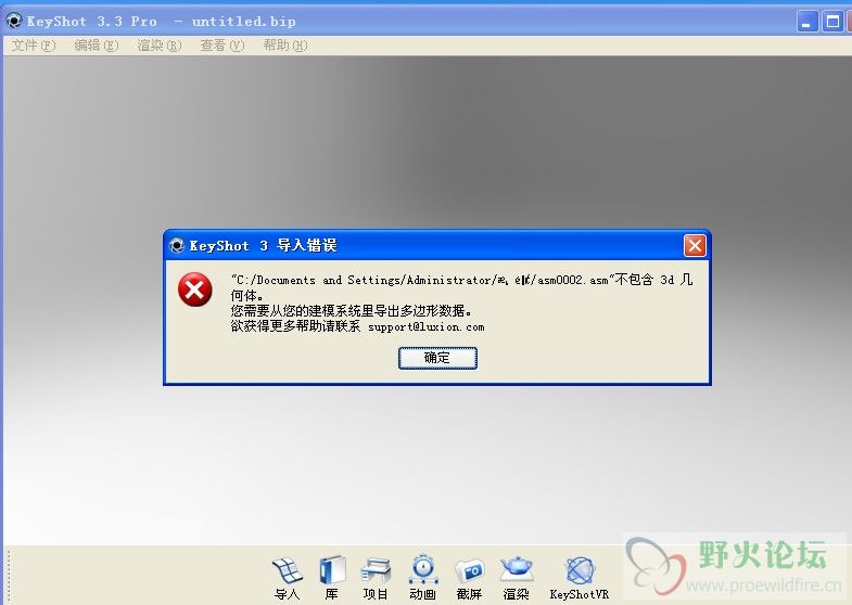

如图所示,keyshot版本为凡笔的3.3 ,creole1.0,安装后 keyshot 只能打开零件,不能打开装配体,这是怎么回事?

酷比的是用proe也打不开asm 了

转成igs格式再试试吧

igs格式可以,

把ks挂到creo上,在用creo打开组件,在组件模式下打开ks(点击那个小茶壶)就可以了(单独打开ks添加组件没用,必须把ks挂到creo上)

如果用keyshot直接打开或导入的文件夹和文件不能有中文字
你可以安装keyshot的creo接口,然后在creo里面直接打开keyshot
这样就可以忽略路径及文
件名带中文的问题
