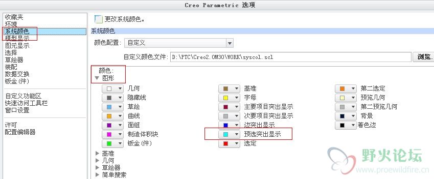

感觉creo2.0那个预加亮,和选中加亮的颜色很刺眼,请问在哪里改?还有模型树窗口颜色能改吗?

 楼主| 发表于 2013-3-15 11:47 | 显示全部楼层
我是说它的颜色能不能改?不是要关掉

发表于 2013-3-15 11:53 | 显示全部楼层
颜色能改

发表于 2013-3-15 11:58 | 显示全部楼层
看图
文件-选项-系统颜色-图形

模型树和工具栏窗口颜色能改吗?

5569
发表于 2013-3-15 16:18 | 显示全部楼层
回复 8# ICF 的帖子
好像不行
